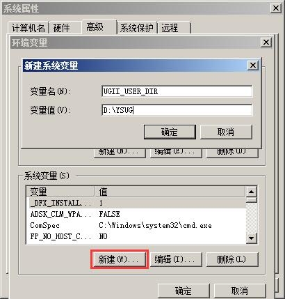

ug安装完优胜外挂后自动有了一个中文版图标,为什么只有点这个图标ug才出现安装的外挂,我想点击原来的ug图标就出现优胜外挂,怎么弄呢

加环境变量:变量名UGII_USER_DIR,变量值D:\YSUG
