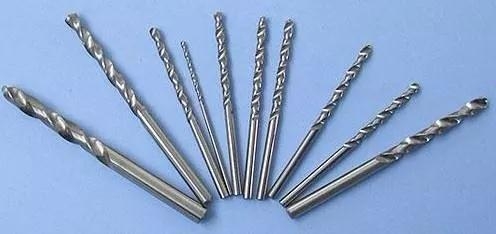

钻头作为孔加工中最为常见的刀具,被广泛应用于机械制造中,特别是对于冷却装置、发电设备的管板和蒸汽发生器等零件孔的加工等,应用面尤为广泛和重要。今天小编为大家找来这篇钻头大全,你需要的都在这里了!
一、钻削的特点
钻头通常有两个主切削刃,加工时,钻头在回转的同时进行切削。钻头的前角由中心轴线至外缘越来越大,越接近外圆部分钻头的切削速度越高,向中心切削速度递减,钻头的旋转中心切削速度为零。钻头的横刃位于回转中心轴线附近,横刃的副前角较大,无容屑空间,切削速度低,因而会产生较大的轴向抗力。如果将横刃刃口修磨成DIN1414中的A型或C型,中心轴线附近的切削刃为正前角,则可减小切削抗力,显著提高切削性能。
根据工件形状、材料、结构、功能等的不同,钻头可分为很多种类,例如高速钢钻头(麻花钻、群钻、扁钻)、整体硬质合金钻头、可转位浅孔钻、深孔钻、套料钻和可换头钻头等。
