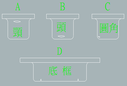

1)拉裂的种类
A:颈部拉裂
B:头部拉裂
C:头部圆角拉裂
D:框口拉裂

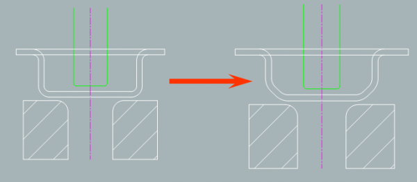

4 :第二抽拉裂
原因:第一抽至第二抽過渡太大,材料承受不
           起舜間轉換時的壓力而產生破裂。
對策:將第一抽沖子頭部磨斜度(如圖所示)
