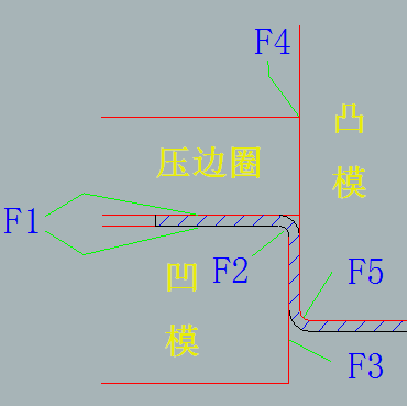

1:單面潤滑
在拉深過程中,材料與模具之間有磨擦存在,這時有5種磨擦力:
F1----凹模上表面壓邊
          圈下表面與毛胚
F2----凹模圓角處
F3----凹模側壁處
F4----沖頭與工間
F5----沖頭圓角處
拉深潤滑理論,并不是所有地方都该润滑的。 图129129
A  磨擦力F1,2,3逆拉深變形方向,不僅使拉深系數增大,拉深
力增加而且會磨損,刮傷模具和工間表面,所以是有害的
B  F4,5順著拉深成形方向,且有阻礙材料在危險段面處變薄的作
用,因而是有益的基於這種分析,在拉深操作中應該潤滑凹模一面,
不準潤滑沖頭一面,在生產實際中有時會將凹模和壓邊圈表面盡量
拋光而將沖頭表面有億弄粗糙來 進行拉深
C  單面潤滑隻舌合於某些筒形件的拉深而不舌合整個拉深更藝的各
種拉深成形(如:淺筒形件, 盒形件及脹形變形為主的曲面零件的
拉深成形)
