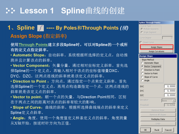

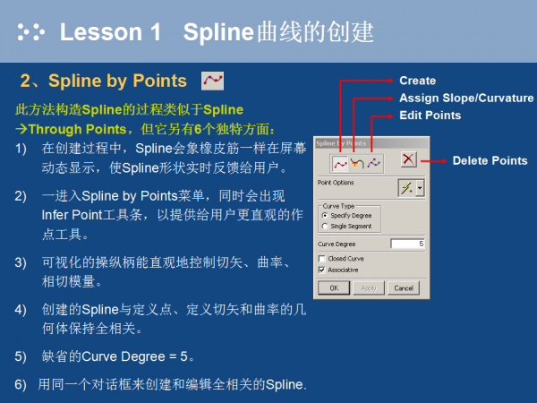

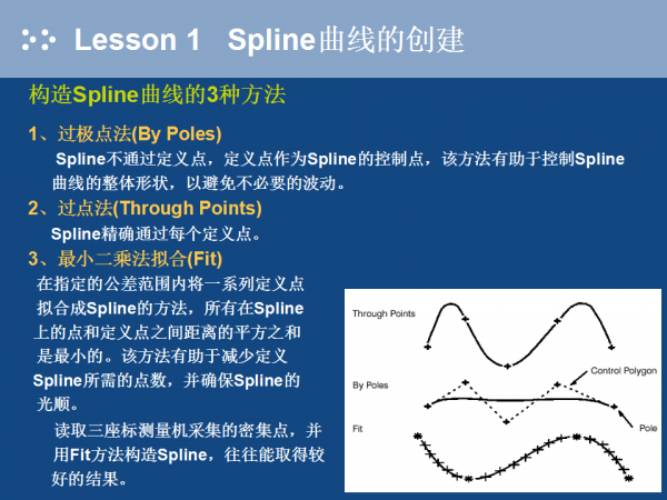

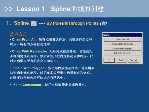

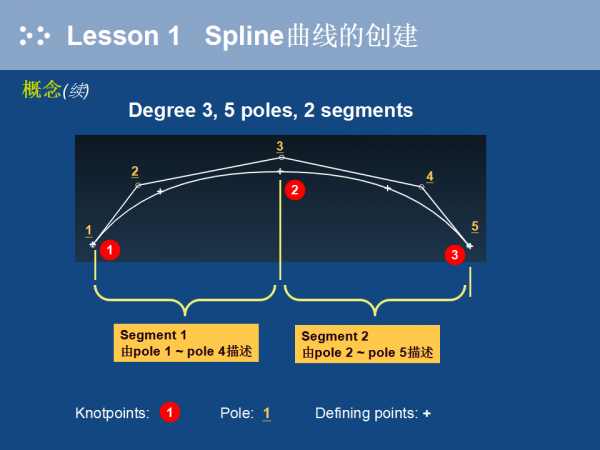

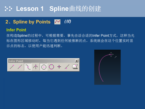

UG高级曲面教程 图128918
UG高级曲面教程 图128919
UG高级曲面教程 图128920
UG高级曲面教程 图128921
UG高级曲面教程 图128922
UG高级曲面教程 图128923
UG高级曲面教程 图128924
UG高级曲面教程 图128925
UG高级曲面教程 图128926
UG高级曲面教程 图128927
UG高级曲面教程 图128928
UG高级曲面教程 图128929
UG高级曲面教程 图128930
UG高级曲面教程 图128931
UG高级曲面教程 图128932
UG高级曲面教程 图128933
UG高级曲面教程 图128934
UG高级曲面教程 图128935
UG高级曲面教程 图128936
UG高级曲面教程 图128937
