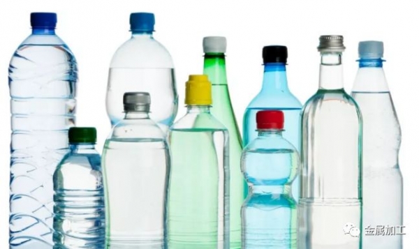

对于这两件事,搞机械出身的直男小编忽然间很想知道:女孩真的拧不开瓶盖吗?
女生真的拧不开瓶盖吗? 图128885

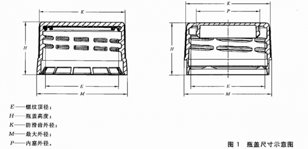

相信很多金粉都经历过帮拧瓶盖这件事,为了完全揭开大家和小编自己的疑问,小编还是要从基本瓶盖设计之初开始讨论!
女生真的拧不开瓶盖吗? 图128886
通常,塑料瓶瓶盖口径常见尺寸为28mm、30mm、38mm。这种塑料瓶身加上塑料螺旋纹瓶盖的组合,是目前饮料市场上最广泛的包装方式。
女生真的拧不开瓶盖吗? 图128887
无论尺寸和形状有何差异,这类瓶盖都必须满足两个功能:一是包装密封,二是“防盗”。

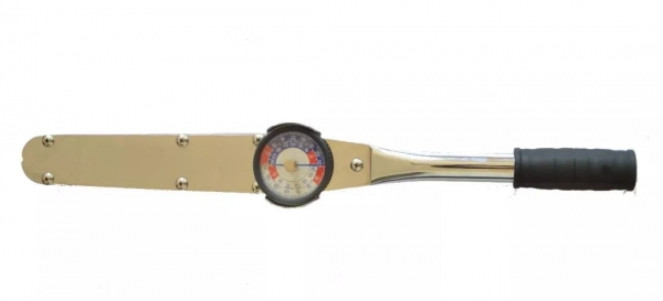

无论是拧松螺纹组合,还是拧断连桥即真正拧开瓶盖,所需的[力气],都由一个专门的指标来衡量,叫做[扭矩]。这个概念指的是开启封装的防盗盖时,所需的最大力矩,单位为牛米(N.m)。

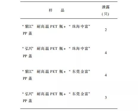

这个扭矩范围一般不对外公开,但有研究人员以 1.2N·m 为标准对饮料瓶进行封口,各取 20 个样品,都观察到了泄漏现象。因此,饮料厂家制定的扭矩下限很可能在 1.2N·m 以上。
女生真的拧不开瓶盖吗? 图128890
热灌装封口机扭力矩小于 1.2N·m 时的情况

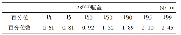

2008 年,武汉的两位人体工程学研究人员对此进行了抽样调查。他们采集了来自五个省份的 150 名成年女性拧瓶盖扭矩,以求排除成长地域差异带来的女性力量差异。
女生真的拧不开瓶盖吗? 图128891
表中「百分位」指「力气」大于 X%女性瓶盖开启能力,如 P5=0.81,意思是有 5%的女性扭矩不到 0.81N·m
根据他们发表的数据,若按上述的密封下限扭矩 1.2 N·m 算,已经至少有 10%的成年女性无法拧开瓶盖。

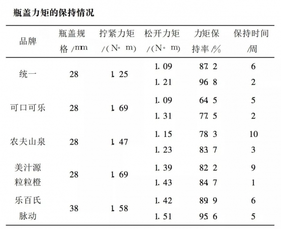

同时,他们还测量了市面上常见 28mm 瓶盖饮料的扭矩情况。
女生真的拧不开瓶盖吗? 图128892
根据其「松开力矩」的最大值,可知保证打开可口可乐需要的扭矩是 1.32N·m,与接近前述女性扭矩的 1.32N·m,也就是说,有将近一半成年女性可能遇到「拧不开可口可乐」的问题。
若考虑女性更为青睐果汁的偏好,她们遭遇困难的概率还会升高,像美汁源粒粒橙这样的果汁瓶足可以难倒多数成年女性。
