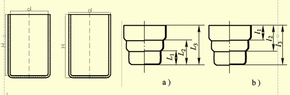

3)在设计拉深件时,应注明必须保证外形或内形尺寸,不能同时标注内外形尺寸;带台阶的拉深件,其高度方向的尺寸标注一般应以底部为 基准。
