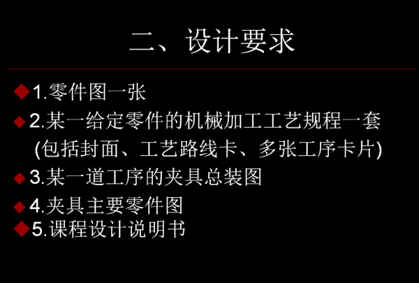

夹具课程设计步骤 图128789

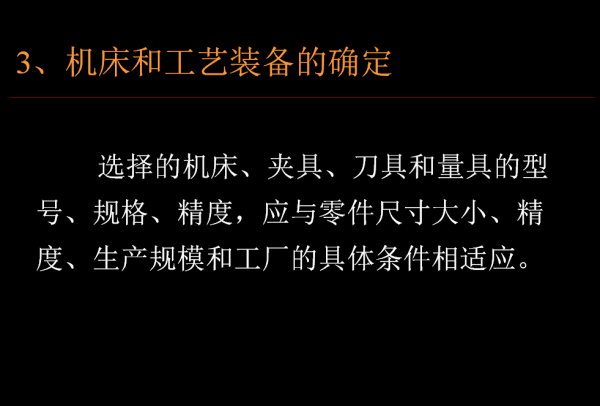

夹具课程设计步骤 图128790

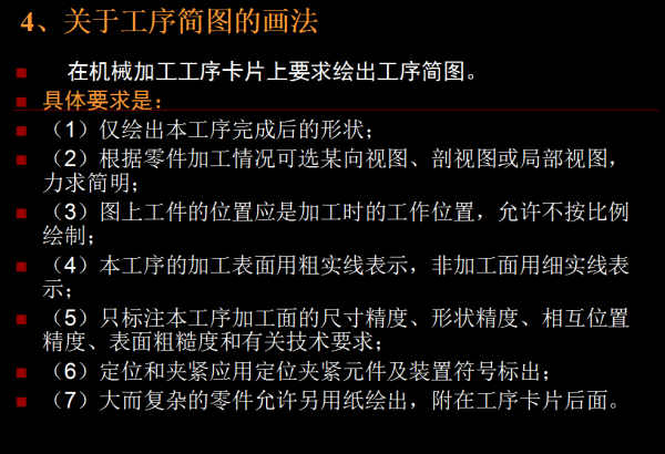

夹具课程设计步骤 图128791

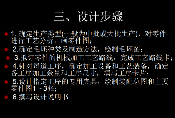

夹具课程设计步骤 图128792

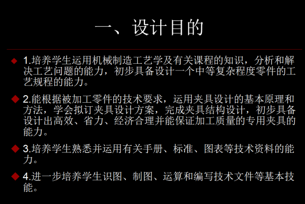

夹具课程设计步骤 图128793

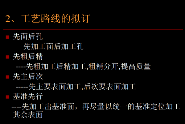

夹具课程设计步骤 图128794
