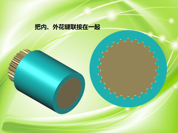

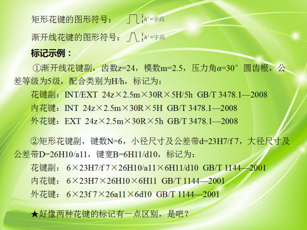

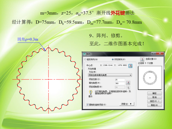

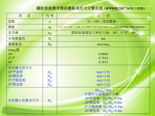

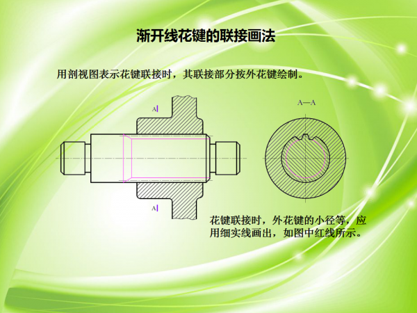

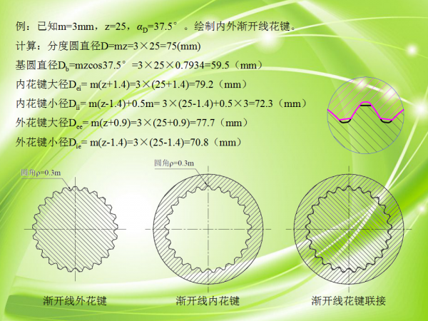

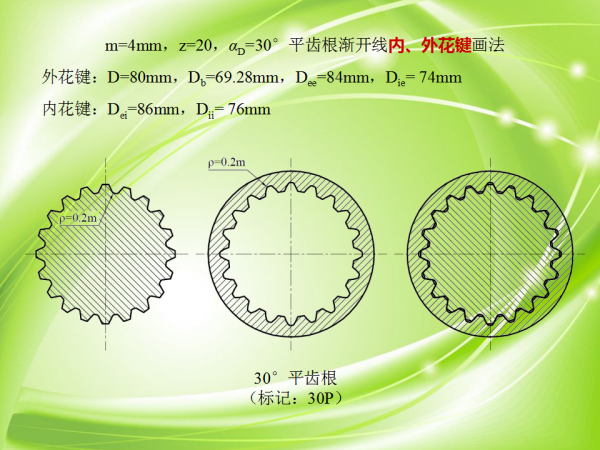

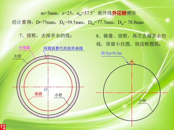

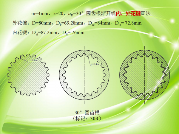

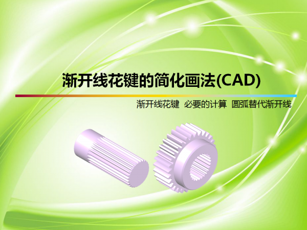

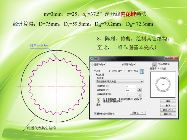

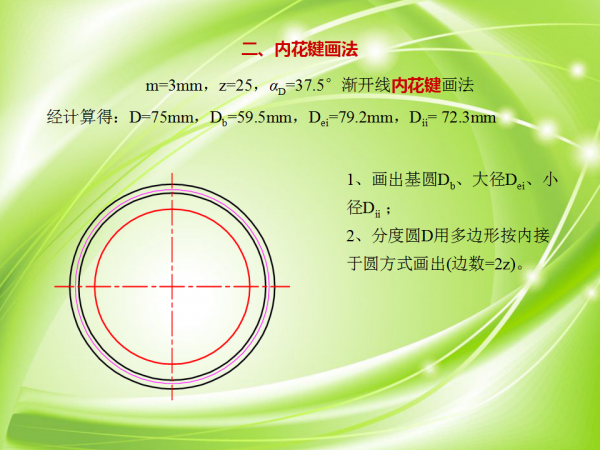

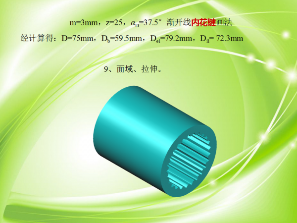

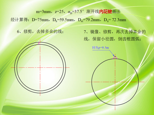

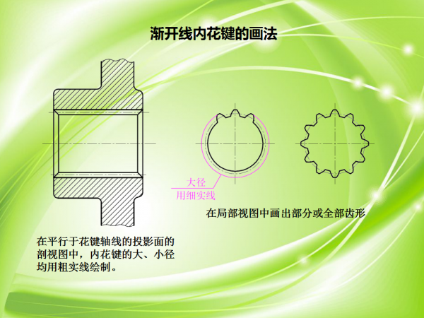

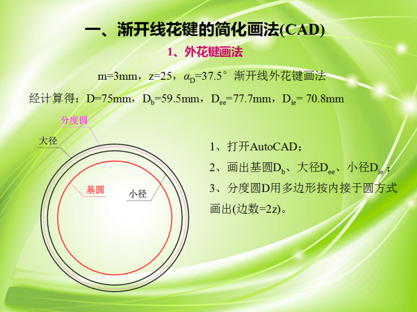

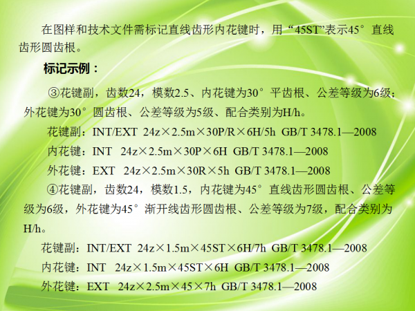

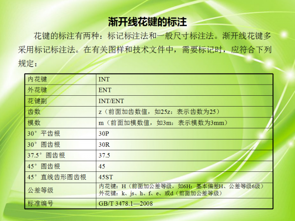

[模具设计] 渐开线花键的简化画法(CAD)
