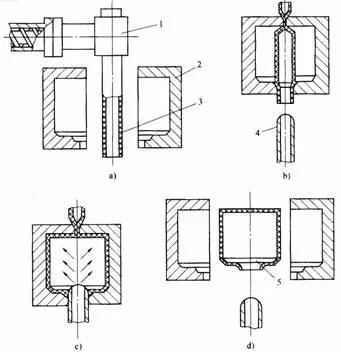

2.挤出吹塑
挤出吹塑是吹塑成型中应用最多的一种吹塑料方法,其可以加工的范围很广,从小型制品到大型容器及汽车配件,航天化工制品等,加工过程如下:
①先将胶料熔融,混炼,熔体进入机头成为管况型坯;
②型坯达到预定长度后,吹塑模具闭合,将型坯夹在两半模具之间;
③吹气,将空气吹入型坯内,将型坯吹胀,便之贴紧模具型腔成型;
④冷却制品;
⑤开模,取走已冷硬的制品。
挤出吹塑加工过程:
熔料→挤出型坯→合模吹塑→开模取件
挤出吹塑原理示意图
(1—挤出机头; 2—吹塑模; 3—型坯; 4—压缩空气吹管; 5—塑件)

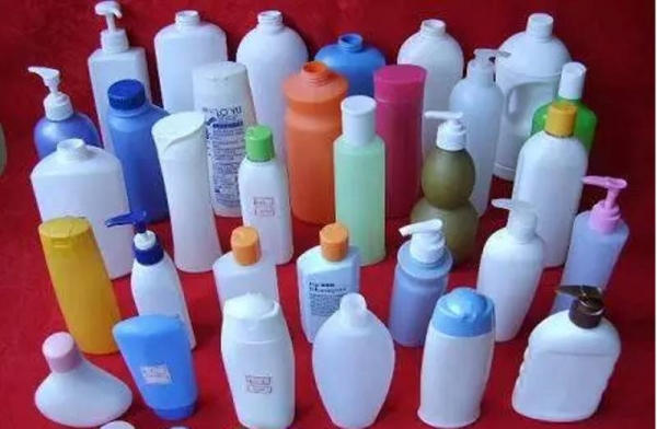

吹塑制品广泛应用于各行业,尤其是饮料及药品包装业得到大量的应用,玩具业应用亦很广泛,如:吹制婴儿奶瓶,中空浮水件,圣诞节灯罩,玩具游艇,儿童学行车配件及一些大型玩具,如滑梯轨道、基座等。
图 各种吹塑成型的瓶子
随着产品要求的不同,产品设计的重点亦不同,对玩具类产品吹塑制品更偏重对安全性及物理测试(拉、扭、掷及应力开裂的考量),而对容器类制品,则更注重及耐压、耐腐蚀及有良好的阻透性的要求。
