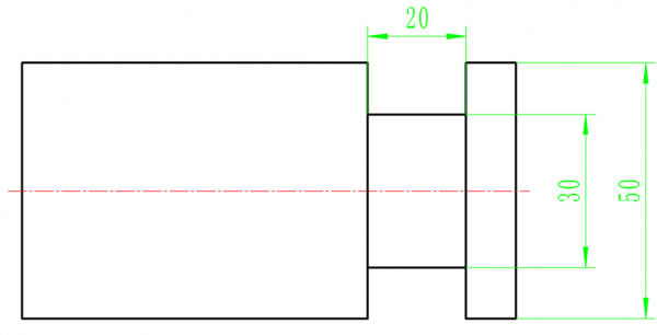

(1)宏程序切槽
1)WHILE语句
G00 X52 Z2;
#2=-14;
是刀具z向的起刀点(因为刀宽为4mm,所以起刀点定在Z-14的位置)
WHILE〔#2 GE -30〕DO2;
是z方向的约束条件,当z等于-30时,z向就不再移动
G00 Z〔#2〕;
z方向的当前位置
#2=#2-2;
z方向的移动步距,每次移动2mm
#1=52;
是x方向的起刀点
WHILE〔#1 GE 20〕DO1;
X方向的约束条件,当直径等于20时就不再切削
G01 X〔#1〕F0.2;
x方向的切深
G00 X〔#1+1〕;
x方向的相对退刀量
#1=#1-1;
x方向的步距(每次切1mm)
END1;
G00 X52;
END2;
完整程序:
O1234;
G40 G97 G99;
T0101;
S1000 M3;
G00 X52 Z2;
#2=-14;
WHILE〔#2GE-30〕DO2;    END1;
G00 Z〔#2〕;
#2=#2-2;
#1=52
WHILE〔#1GE20〕DO1;
G01X〔#1〕F0.2;
G00X〔#1+1〕;
#1=#1-1;
G00 X52;
END2;
G00 X150 Z150;
M30;
2)IF语句
G00 X52 Z-2;
#1=-14;
是刀具的z向起刀点(刀宽为4mm)
N2 #1=#1-2;
是z方向的移动步距
#2=52;
为x方向的起刀点
N1#2=#2-1;
是x方向的步距(每次切深1mm)
G01 X〔#2〕F0.2;
X方向的当前位置
G00 X〔#2+1〕;
X方向的相对退刀量
IF 〔#2 GE 21〕GOTO1;
x方向的约束条件(当x的数值切到20时就进行下面程序,不再返回)
G00 X52;
X退刀到52的位置
G00 Z〔#1〕;
Z方向的当前位置
IF 〔#1 GE -30〕GOTO2;
Z方向的约束条件,当z等于-30时,z向就不在移动
完整程序:
O1234;
G40G97G99;
T0101;
S1000M3;
G00 X52 Z-2;
#1=-14;
N2 #1=#1-2;
#2=52;
N1#2=#2-1;
G01 X〔#2〕F0.2;
G00 X〔#2+1〕;
IF〔#2GE21〕GOTO1;
G00X52;
G00Z〔#1〕;
IF〔#1GE-30〕GOTO2;
G00X200;
Z200;
M5;
M30;

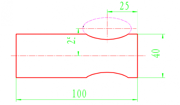

(2)椭圆编程
1)椭圆WHILE语句的标准格式:
#1=a;
a :为刀具的起刀点在相对椭圆的轴线Z的正方向a mm处
WHILE〔#1 GE b〕DO1;
b: 为椭圆加工的终点在相对椭圆的轴线Z的负方向b mm处(如果加工的是一个完整的半椭圆,那a、b是数值相同符号不同的两个数值)
#2= c*SQRT〔1-#1*#1/d*d〕;
c: 椭圆的短半轴
d: 椭圆的长半轴(根据椭圆公式求#2,长半轴为d,短半轴为c,#2代表X的数值,#1为Z的数值,SQRT是开方的意思)
G01 X〔±2*#2+e〕Z〔#1±f〕;
e: 椭圆的X向轴线相对工件坐标系的偏移量(直径值)
f: 椭圆的Z向轴线相对工件坐标系的偏移量
#1=#1-1;步距(每次移动1mm)
END1;
注意事项:当车削凹椭圆时X后括号中的“±”取“﹣”;当车削凸椭圆时X后括号中的“±”取“+”。
当椭圆的X轴线向正向偏移则Z后括号中的“±”取“+”;当椭圆的X向轴线向负向偏移则Z后括号中的“±”取“﹣”
2)椭圆IF语句的标准格式
#1=a;
a: 为刀具的起刀点在相对椭圆的轴线Z的正方向a mm处
N1#2=b*SQRT〔1-#1*#1/c*c〕;
b:椭圆的短半轴c:椭圆的长半轴(根据椭圆公式X/c+ Y/b=1,SQRT是开方的意思)
G01X〔±2*#2+d〕Z〔#1±e〕F0.2; d:椭圆的X向轴线相对坐标零点的偏移量(直径值)e:椭圆的Z向轴线相对零面的偏移量
#1=#1-1;
步距(每次移动1mm)
IF〔#1 GE -f〕GOTO1
f:椭圆加工的终止
注意事项:当车削凹椭圆时X后括号中的“±”取“﹣”;当车削凸椭圆时X后括号中的“±”取“+”。当椭圆的X轴线向正向偏移则Z后括号中的“±”取“+”;当椭圆的X向轴线向负向偏移则Z后括号中的“±”取“﹣”。
WHILE语句
#1=20;
WHILE〔#1GE-20〕DO1;
#2=10*SQRT〔1-#1*#1/400〕;
G01X〔-2*#2+50〕Z〔#1-25〕;
#1=#1-1;
END1;
IF语句
#1=20;
N1#2=10*SQRT〔1-#1*#1/400〕;
G01X〔-2*#2+50〕Z〔#1-25〕F0.2;
#1=#1-1;
IF〔#1GE-20〕GOTO1;
完整程序
O1234;
G40G97G99;
T0101;
S1000 M3;
G00 X50 Z2;
G73 U5 R5;
G73 P10 Q20 U0.5 F0.2;
N10 G0 G42 Z-5;
#1=20;
WHILE〔#1GE-20〕DO1;
#1=#1-1;
END1;
G00 X50;
N20 G00 G40 Z2;
G70 P10 Q20;
G00 X200;
Z200;
M5;
M30;
IF语句完整格式省略,(IF语句也一样,只要加上循环就可以),在FANUC-0i系统中宏程序只能加在G73中。

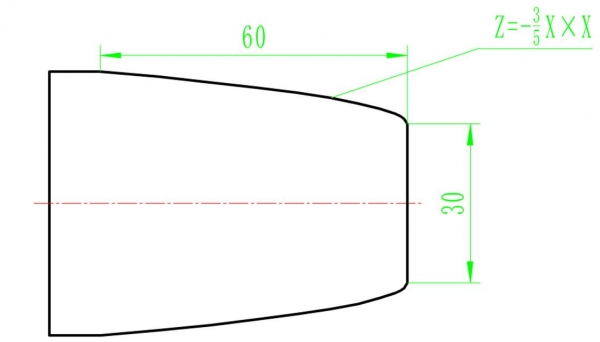

(3)抛物线的加工
1)抛物线WHILE语句的标准格式:
#1=a;
a: 为刀具的起刀点在抛物线轴线Z的方向a mm处
WHILE〔#1 GE -b〕DO1;
b: 为椭圆z向的加工长度
#2=SQRT〔-#1*5/3〕;
(根据抛物线公式Z=-3/5*X*X,求其中的X值,也就是#2,其中SQRT是开平方的意思)
G01 X〔±2*#2+c〕Z〔#1〕;
c: 为抛物线的X向轴线相对工件坐标系的偏移量(直径值),“±”
取“+”时为凸,取“-”时为凹
#1=#1-1;  步距(每次移动1mm)
END1;
2)抛物线IF语句的标准格式
#1=a;
N1 #2=SQRT〔-#1*5/3〕;
G01 X〔±2*#2+b〕Z〔#1〕;
b:为抛物线的X向轴线相对坐标零点的偏移量(直径值),“±”取“+”时为凸,取“-”时为凹
#1=#1-1;
(Z方向的步距,每次移动1mm)
IF〔#1 GE -c〕GOTO1; c:为椭圆z向的加工长度
抛物线IF语句的另一种形式
#1=a;
N1 #2=SQRT〔(+)#1*5/3〕;
“+”号可省略
G01 X〔2*#2+b〕Z〔-#1〕;
#1=#1+1;
IF〔#1 LE c〕GOTO1;
假设抛物线是向Z的正方向,再用Z〔-#1〕;把抛物线对称到负方向
WHILE语句
#1=0;
WHILE〔#1 GE -15〕DO1;
#2=SQRT〔-#1*5/3〕;
G01 X〔2*#2+30〕Z〔#1〕;
#1=#1-1;
END1;
IF语句
#1=0;
G01X〔2*#2+30〕Z〔#1〕;
#1=#1-1;
IF〔#1 GE -15〕GOTO1;
完整程序
O1234;
G40 G97 G99;
T0101;
S1000 M3;
G00 X42 Z1;
G73 U5 R5;
N10 G00 G42 Z0;
#1=0;
#2=SQRT〔-#1*5/3〕;
#1=#1-1;
END1;
G00 X42;
N20 G00 G40 Z2;
G70 P10 Q20;
G00 X200;
Z200;
M5;
M30;
