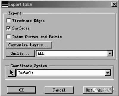

  (2) 单击“File→Export→Model→IGES”,输入文件名,然后单击“√”,弹出“Export IGES”对话框(如图1所示)。
(3) 在Export IGES对话框中进行相应参数设置,默认项“Surfaces”是将Pro/ENGINEER的3D模型输出为曲面数据;“Wireframe Edges”项仅输出3D模型的边界线;“Datum Curves and Points”项仅输出3D模型上的点和曲线资料。利用“Quilts”按钮选择3D模型上的曲面,可以仅输出含有该曲面的IGES数据。在完成相应参数设置后,单击“Ok”,文件转换完毕。

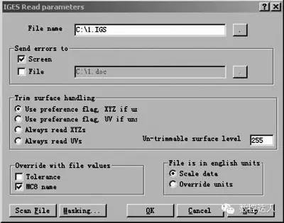

(4) 开启MasterCAM,单击“File→Converters→IGES→Read File”,打开上一步转换生成的IGES文件,系统弹出“IGES Read Parameters”对话框(如图2所示),在对话框中采用默认值或进行相应参数设置后,单击“Ok”,即完成文档导入。
  图1 输出IGES格式文件对话框
  图2 输入IGES格式文件对话框
