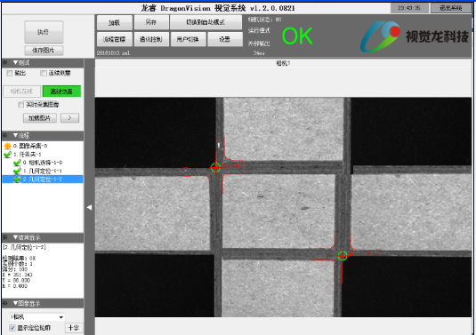

传送带纸板定位 物料清单 VD100视觉检测系统 相机500W ccd 镜头12MM 环光源(带漫射板) 光源控制器 定位原理 · 传感器检测到纸板后,触发相机拍照。根据产品上的折痕来进行定位,相机分别定位纸板对角,得到坐标(X1,Y1)、(X2,Y2)·,通过对角两点计算出纸板的中心及偏转角度,与基准位置做对比后,将偏差Δ X、ΔY、 ΔQ通过以太网传送给执行机构进行纠偏并放置纸盒。

传送带纸板定位
物料清单
              VD100视觉检测系统
               相机500W ccd
               镜头12MM
               环光源(带漫射板)
               光源控制器
定位原理
