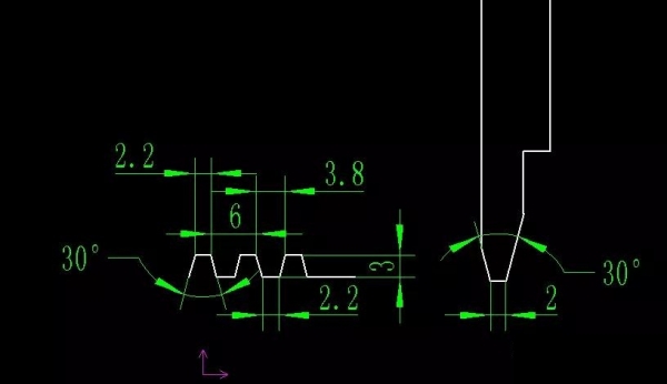

法纳克,广数,大森系统,最简单,实用的梯形螺纹左右进刀法宏程序,外圆直径减0.1-0.3毫米,对刀X100,Tr  100*6-7H,程序头自己加.不怕你不懂,就怕你不学..
加工梯形螺纹怎么用宏程序左右进刀?方法都在这 图128438
#1=6 螺距
#2=2  刀尖宽度
#3=0.1 X单边吃刀深度
#4=[3.8-2- #3*tan[15]*2]/2    Z轴左右窜刀量
G0X105
Z10
N01 G0 Z[10+#4]
G92 X[100-2*#3] Z-100 F6
G0 Z[10-#4]
#3=#3+0.1
IF [#3 LE 3]  GOTO01   条件跳转
