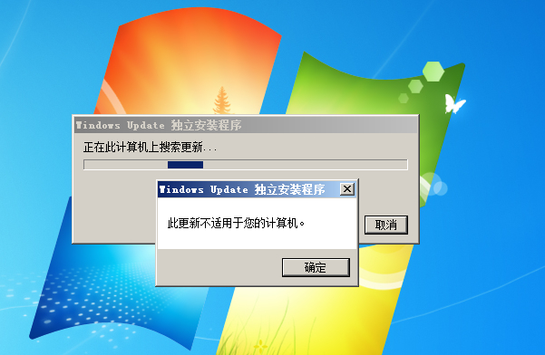

老师你好!我下载了你提供的补丁,安装的时候提示不适用于我的计算机,我的是64位的WIN7系统,请问还有别的处理方法吗? 安装PM提示“api-ms-win-crt-runtimel1-1-0.dll无 图174929

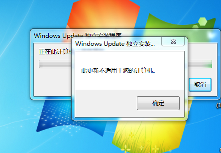

有出现这个问题 望解决 谢谢
安装PM提示“api-ms-win-crt-runtimel1-1-0.dll无 图179342
