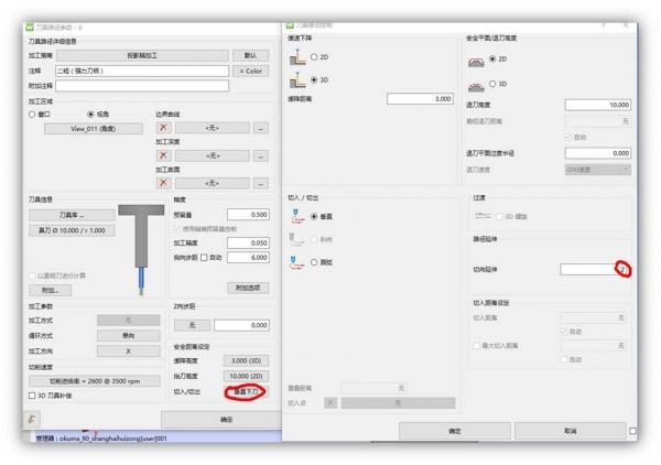

29.WorkNC等高和投影是否有刀路延伸?
有,位置如下:
