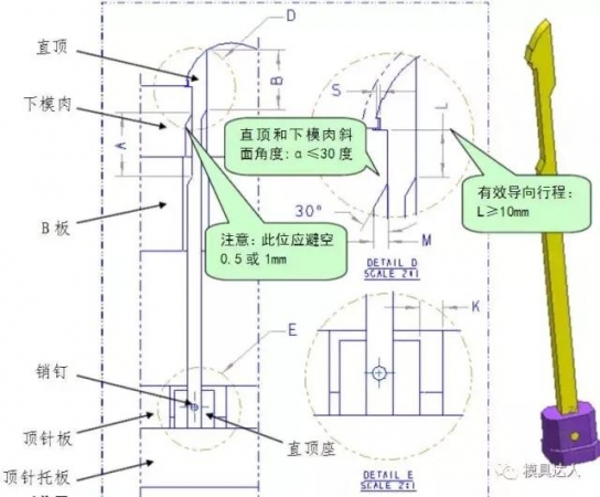

一、结构图如下:
经典设计:小倒扣抽芯机构斜顶的模具 图128301
二、动作原理:
开模完成后,由顶棍推动顶针组板及直顶运动,当直顶斜面碰到下模肉上的斜面时,由于斜面的作用,迫使直顶向脱扣方向移动而脱出扣位,最后顺利顶出产品。
三、适用范围及尺寸规范:
此结构适用于小型模具或批量比较小的实验模;倒扣S≤2MM,斜顶运动空间不够的场合,可简化后模顶出机构。
尺寸规范:
<1>:直顶和下模肉斜面角度α≤30度
<2>:M≥S+2mm;
<3>:A≥B+3mm;
<4>:K≥M+3mm;
<5>:有效导向行程≥10mm
