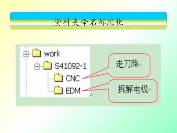

CNC数控编程电极设计教程 图128252

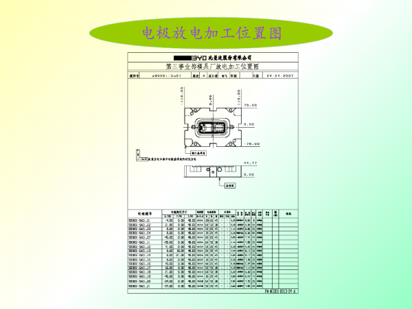

CNC数控编程电极设计教程 图128253

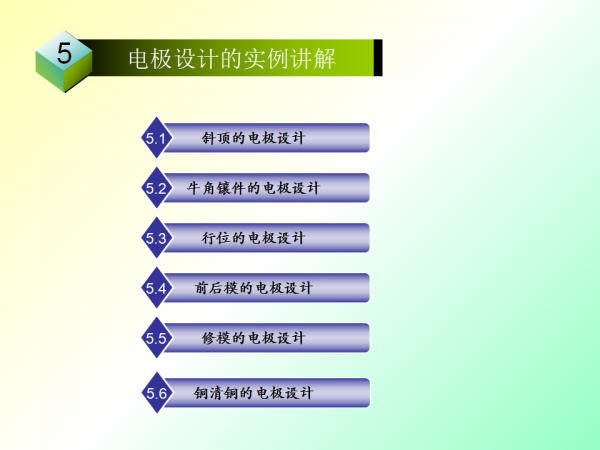

CNC数控编程电极设计教程 图128254

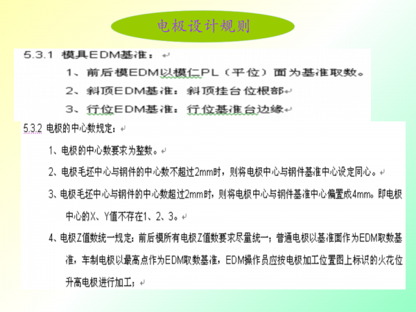

CNC数控编程电极设计教程 图128255

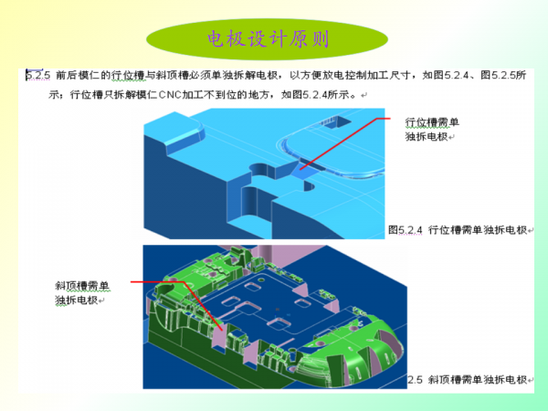

CNC数控编程电极设计教程 图128256

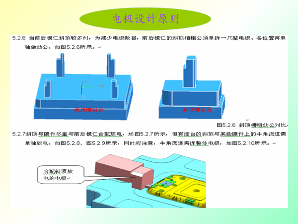

CNC数控编程电极设计教程 图128257
