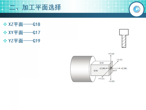

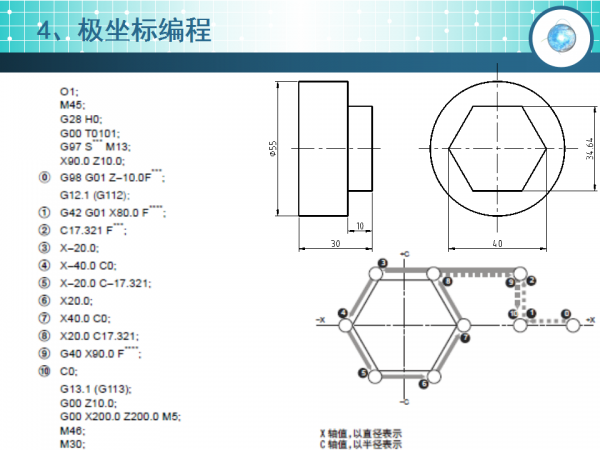

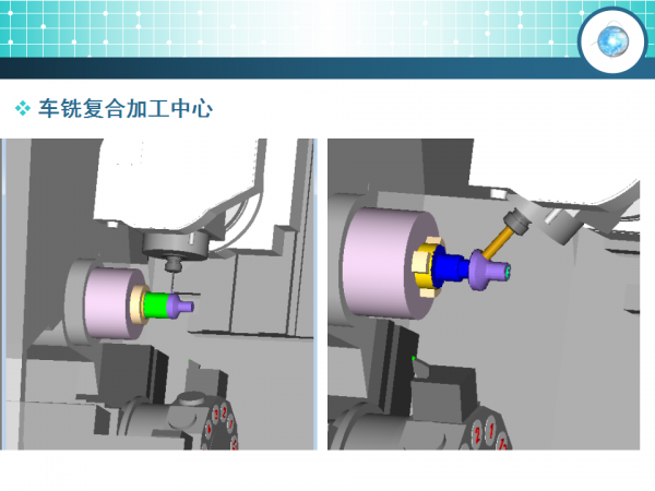

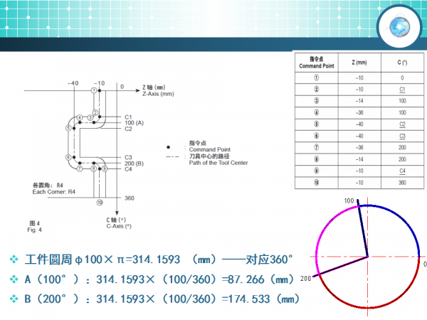

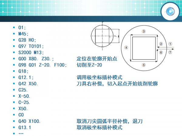

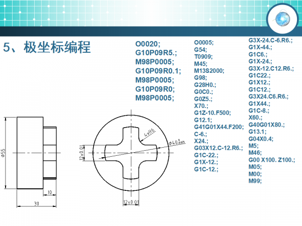

[五轴编程] 车铣复合加工编程教程
