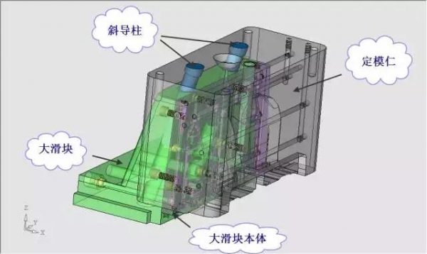

大滑块拨开的动力是靠注塑机开模的力,通过装置在定模框上的斜导柱,向外拨开大滑块。拨动大滑块的斜导柱是穿过定模仁的,见图9。
图9
大滑块与定模大镶件的结合处形成了浇口,注塑机的射嘴是直接顶在定模仁上的。这样可大大缩短主流道,减小成型时的注射压力。模具本身受到的交变应力下降,这样,模具的寿命也大大的延长了,见图10。
图10
