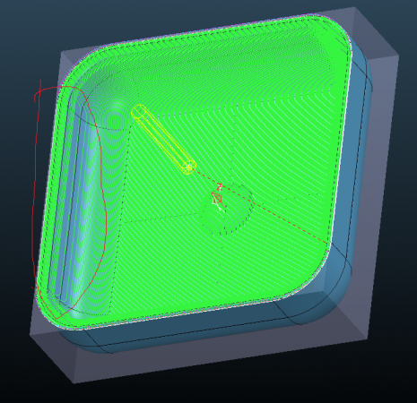

大神们指教一下,这个做内精加工怎么做,我用平行精加工做出来是这样的左右两边还好前后怎么隔开那么多加工不到??

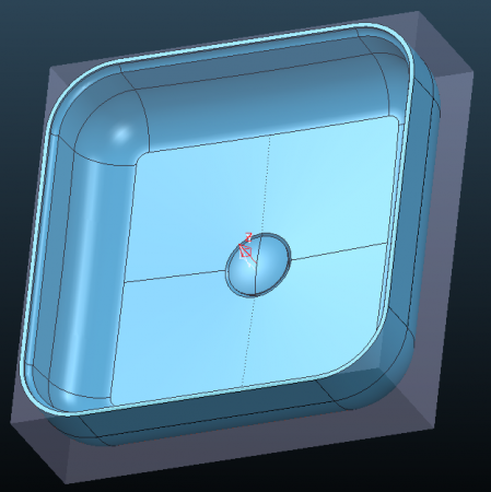

大神看看,这是那个图
