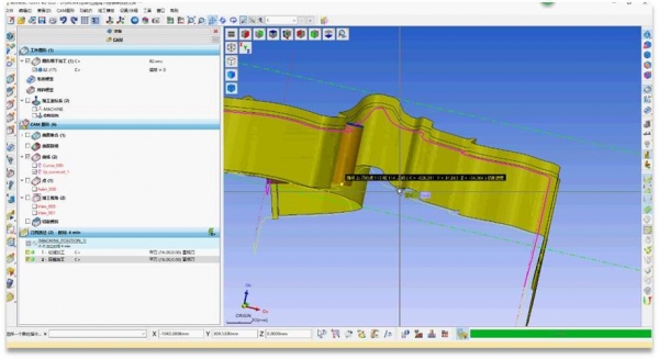

钣金模具加工中刃口起伏较大、深度不易控制等问题如何解决?
WorkNC刀路转换曲线应用在局部面精加工时,可获得完美的刀具路径,刀路整洁抬刀空刀少、加工品质极高。
如下是刀路转换曲线在钣金模具中的实例应用,仅用3步即可解决钣金模具中刃口背空加工问题:
点击观看WorkNC刀路转换曲线视频教程〉〉
通过选中获得的最大外围轮廓路径,WorkNC能将刀具路径转化为曲线,生成安全可靠的完美刀路。

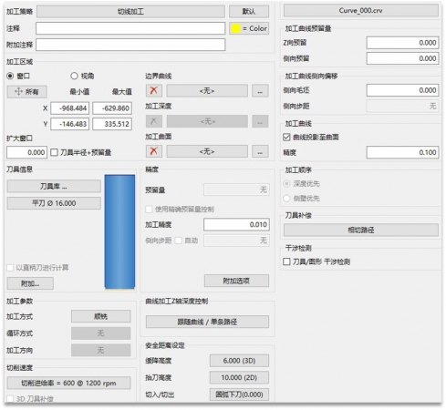

Step 1
翻转工件、使用切线加工做出刀路,注意勾选曲线投影至曲面选项,精度设置为0.1,刀具使用和背空刀相同直径的平底   刀,刀路如图所示:

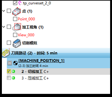

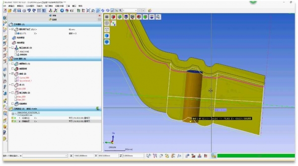

Step 2
使用刀路转线命令将生成的刀路转换成曲线,如图所示。(创建刀路转线命令为关键字:tp2crv,具体操作见如上视频教程或进入qh_worknc微信公众号回复关键字“ 刀路转换曲线实例应用教程 ”获取图文教程)。

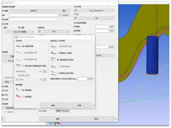

Step 3
翻转工件,使用压线加工、选定由刀路转换来的线做刃口背空程序,如右图所示,软件中设置的-50为背空刀长;

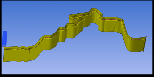

获得完美刀路
此案例中WorkNC刀路转曲线功能有效解决了钣金模具加工中刃口起伏较大、深度不易控制等问题,在减轻了编程人员的编程负担和工作量的同时提高了加工品质。
