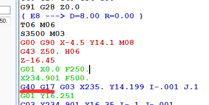

这个中间的G40g17在程式中间  加刀具半径补偿会报警  请教下老师这个在后处理构造器里面怎么把这个删除掉呀

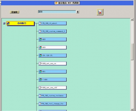

还有在自动换刀的后处理中每把刀前面加N号怎么加呀。

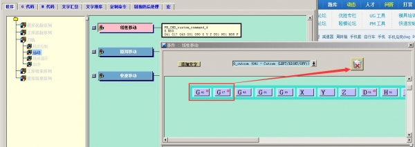

发表于 2018-1-3 22:23:46 | 显示全部楼层
删除G40G17如下图
MOM_set_seq_on (N行号打开)
 楼主| 发表于 2018-1-10 15:29:37 | 显示全部楼层
老师这个地方我删除啦  但是还是会有   遇到G02 G03 就会出现   G01不会有

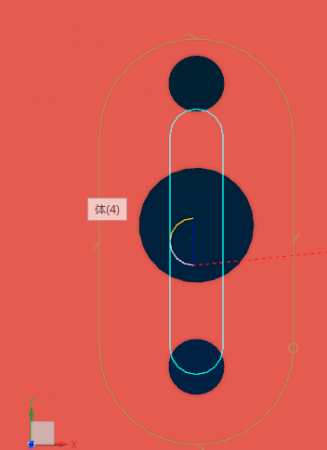

 楼主| 发表于 2018-1-10 15:36:10 | 显示全部楼层
就是处理这样的程序
