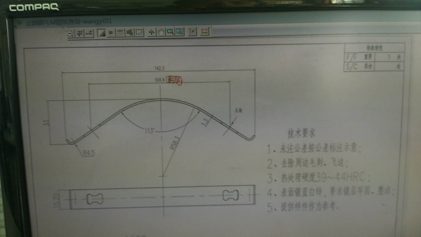

R4.5那个尺寸不稳定,两面不对称!老师您有什么好的方法?
查看: 1410|回复: 1
[五金模具] R4.5那个尺寸不稳定,两面不对称!老师您有什么好的方法?
发表于 2017-12-25 11:30:25 | 显示全部楼层 |阅读模式
R4.5那个尺寸不稳定,两面不对称!老师您有什么好的方法? 图127531
发表于 2017-12-27 20:19:40 | 显示全部楼层
这个你只能根据实际偏差对折弯位置进行调整达到想要的公差,或者是哪边尺寸有问题检测折弯的配合间隙是否合理
