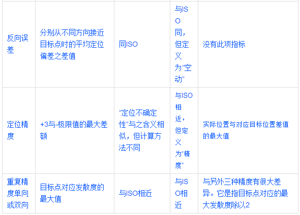

经常容易混淆的是:同样的指标名在不同的精度标准中代表不同的意义,不同的指标名却具有相同的含义。上述4种标准,除JIS标准之外,皆是在机床数控轴上对多目标点进行多回合测量之后,通过数学统计计算出来的,其关键不同点在于:目标点的数量
测量回合数
从单向还是双向接近目标点(此点尤为重要)
精度指标及其它指标的计算方法
这是4种标准的关键区别点描述,正如人们所期待的,总有一天,所有机床生产商都统一遵循ISO标准。因此,这里选择ISO标准作为基准。下表中对4种标准进行了比较,本文仅涉及线性精度,因为旋转精度的计算原理与之基本一致。
CNC数控加工精度详解及解决措施 图127477
CNC数控加工精度详解及解决措施 图127478

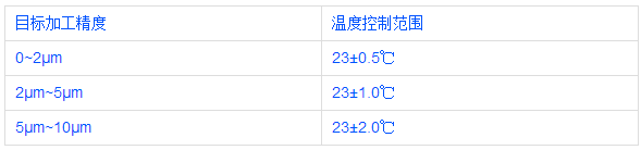

热稳定
钢件:100 x 30 x 20 mm
温度从25℃下降到 20℃尺寸的变化:在25℃时,尺寸偏大6μm,当温度降至20℃时,尺寸仅偏大0.12μm,这是一个热稳定的过程,即使温度迅速下降,仍然需要一个持续的时间才能维持精度。越大的物体,在温度变化时需要更多的时间来恢复精度稳定。
高精度加工需维持温度的推荐值如下表,如果是进行高精度加工,可不能对温度变化掉以轻心哦,这是非常重要的!
CNC数控加工精度详解及解决措施 图127479
