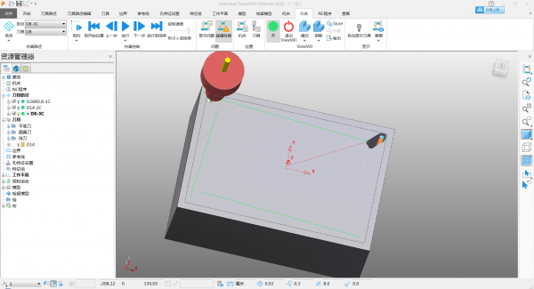

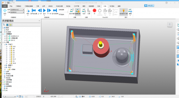

小弟新手,求大神看看,我第一把刀是D26R0.8,第二把刀是D14,第三把刀是D8,怎么我在模拟D8时,图13是方框的毛坯呢?这样子不明显,怎么把它显示成D14刀锣完后的毛坯样子来模拟?谢谢
怎么PM模拟刀路的毛坯是个方框呢?求大神指点下 图127371
怎么PM模拟刀路的毛坯是个方框呢?求大神指点下 图127372
怎么PM模拟刀路的毛坯是个方框呢?求大神指点下 图127373
怎么PM模拟刀路的毛坯是个方框呢?求大神指点下 图127374
发表于 2017-12-17 17:36:08 | 显示全部楼层
回帖奖励 +5 Q币
D26R0.8-D14-D8,按顺序模拟即可
 楼主| 发表于 2017-12-17 17:38:31 | 显示全部楼层
你好,等一下,我不想模拟前面的,费时间呀,有没有办法直接模拟D8的刀轨呀,谢谢了
