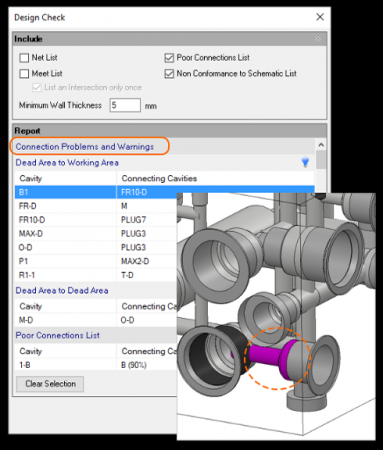

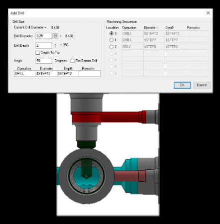

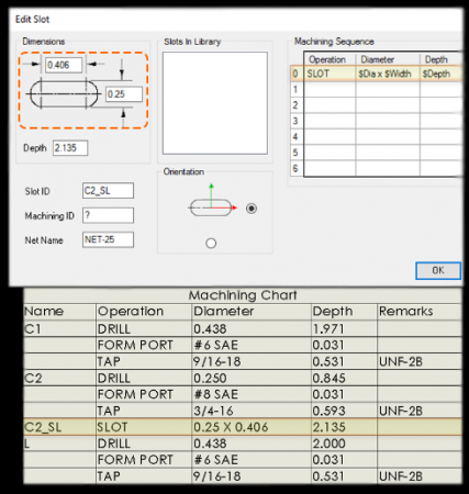

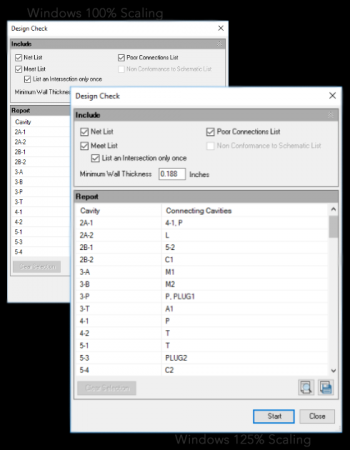

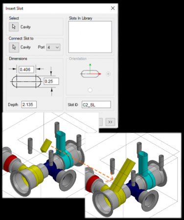

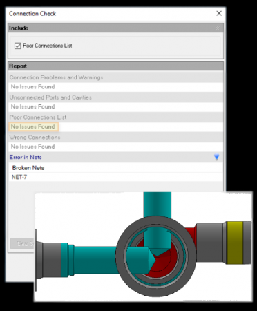

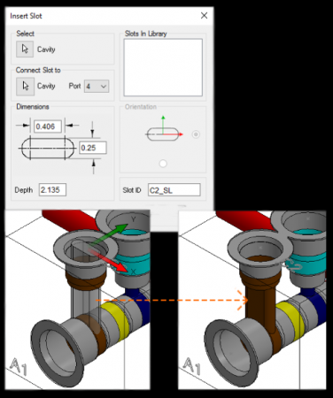

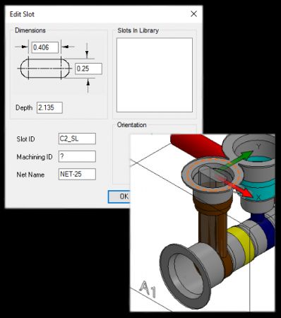

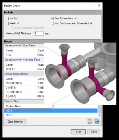

1.定位连接错误,孔颜色高亮显示,双击,自动放大孔位置。
2.检测壁厚误差,孔颜色高亮显示,双击,自动放大孔位置。
3.通道连接错误,孔颜色高亮显示,双击,自动放大问题孔位置。
4.设计检查中包含了死区到工作区的检查。
5.不良的链接不在发出错误警报。
6. 插入和编辑插槽时预览。
7. 使用插槽进行连接,每个连接腔自动选择的方向。
8.增加斜插槽。

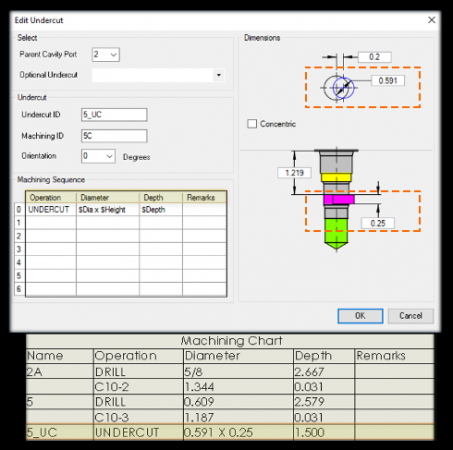

9. 管理槽加工顺序。

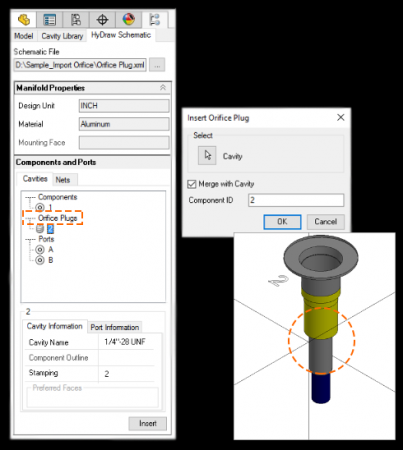

10.从HyDraw导入孔塞。
11.自动装配孔塞和O 型圈;

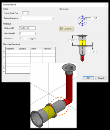

12.可创建任意同心孔。
13.管理清根加工顺序。

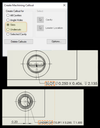

14.自动创建加工槽标注。

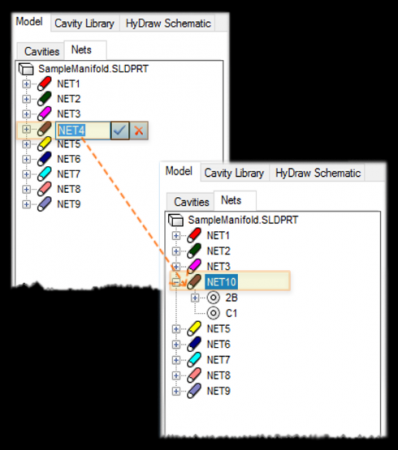

15.重命名网络。
16.父腔中移动插槽。
17.复制插槽。
18.支持125%窗口缩放。
19.定义加工精度。
20.将钻孔添加到空腔中预览。
