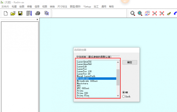

1 快速选择机器
打开软件,选择对应的机床:
1

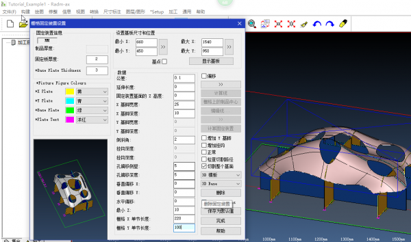

4 丰富的支架参数选项
全界面设置支架参数,快速生成实际生产中需要的支架:
4

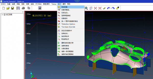

5 自动添加切割路径,生成程序
5
