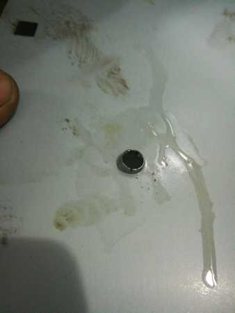

有外径和高度要求,外径为8高度3.5
查看: 1974|回复: 3
[五金模具] 翻边孔开裂
发表于 2017-12-9 15:09:30 来自手机 | 显示全部楼层 |阅读模式
有外径和高度要求,外径为8高度3.5 翻边孔开裂 图127097
发表于 2017-12-16 22:22:38 来自手机 | 显示全部楼层
可以试一下把底孔,和翻边冲头减小一点看
发表于 2017-12-18 07:42:47 来自手机 | 显示全部楼层
可以预拉或加大翻孔冲头R角。
发表于 2017-12-27 20:39:19 | 显示全部楼层
先做成拉伸件,再冲掉底孔,再翻起来
