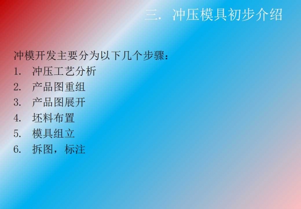

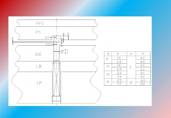

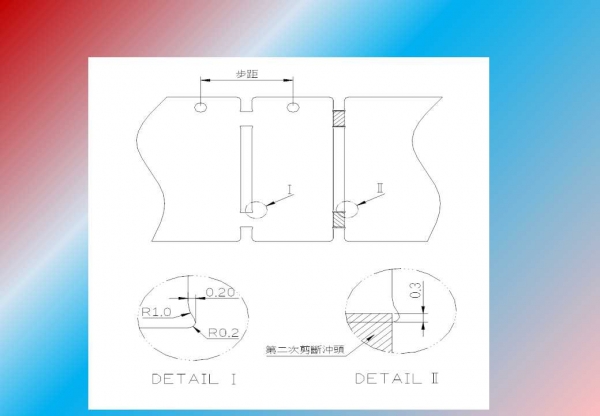

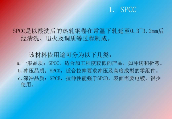

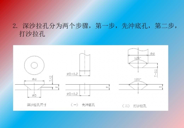

五金连续冲压模具结构设计标准 图127008
五金连续冲压模具结构设计标准 图127009
五金连续冲压模具结构设计标准 图127010
五金连续冲压模具结构设计标准 图127011
五金连续冲压模具结构设计标准 图127012
五金连续冲压模具结构设计标准 图127013
五金连续冲压模具结构设计标准 图127014
五金连续冲压模具结构设计标准 图127015
五金连续冲压模具结构设计标准 图127016
五金连续冲压模具结构设计标准 图127017
五金连续冲压模具结构设计标准 图127018
五金连续冲压模具结构设计标准 图127019
五金连续冲压模具结构设计标准 图127020
五金连续冲压模具结构设计标准 图127021
五金连续冲压模具结构设计标准 图127022
五金连续冲压模具结构设计标准 图127023
五金连续冲压模具结构设计标准 图127024
五金连续冲压模具结构设计标准 图127025
五金连续冲压模具结构设计标准 图127026
五金连续冲压模具结构设计标准 图127027
五金连续冲压模具结构设计标准 图127028
五金连续冲压模具结构设计标准 图127029
五金连续冲压模具结构设计标准 图127030
五金连续冲压模具结构设计标准 图127031
五金连续冲压模具结构设计标准 图127032
五金连续冲压模具结构设计标准 图127033
五金连续冲压模具结构设计标准 图127034
五金连续冲压模具结构设计标准 图127035
五金连续冲压模具结构设计标准 图127036
五金连续冲压模具结构设计标准 图127037
五金连续冲压模具结构设计标准 图127038
五金连续冲压模具结构设计标准 图127039
五金连续冲压模具结构设计标准 图127040
五金连续冲压模具结构设计标准 图127041
五金连续冲压模具结构设计标准 图127042
五金连续冲压模具结构设计标准 图127043
五金连续冲压模具结构设计标准 图127044
五金连续冲压模具结构设计标准 图127045
五金连续冲压模具结构设计标准 图127046
五金连续冲压模具结构设计标准 图127047
五金连续冲压模具结构设计标准 图127048
五金连续冲压模具结构设计标准 图127049
五金连续冲压模具结构设计标准 图127050
五金连续冲压模具结构设计标准 图127051
五金连续冲压模具结构设计标准 图127052
五金连续冲压模具结构设计标准 图127053
五金连续冲压模具结构设计标准 图127054
五金连续冲压模具结构设计标准 图127055
五金连续冲压模具结构设计标准 图127056
五金连续冲压模具结构设计标准 图127057
五金连续冲压模具结构设计标准 图127058
五金连续冲压模具结构设计标准 图127059
五金连续冲压模具结构设计标准 图127060
五金连续冲压模具结构设计标准 图127061
五金连续冲压模具结构设计标准 图127062
