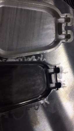

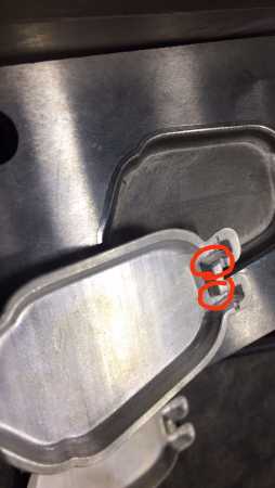

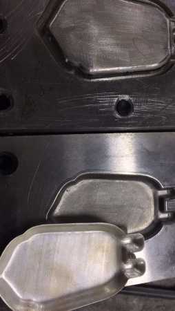

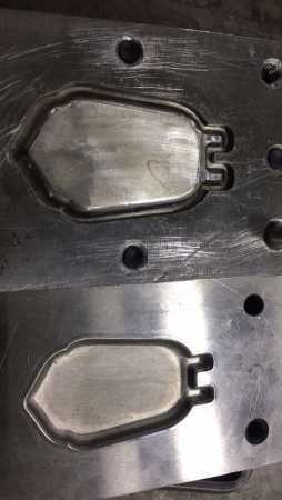

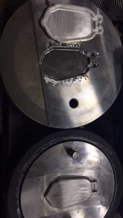

前两图是粗压,压不满,后面是精压,颈部开裂!圆角位不能再修了,不能加油压,产品要求不能用油,是不是弹弓力不够?下模弹弓位高20,我用了蓝色弹弓25高,直径18的!还能怎样改善?求大神帮帮忙

圆弧没抛到位
发表于 2017-12-20 13:26:02 来自手机 | 显示全部楼层
r角加大     修光滑点。要是还破的话可能是间隙问题
发表于 2017-12-20 15:21:11 来自手机 | 显示全部楼层
模具省光滑点,再去氮化处理就可以了。
发表于 2017-12-27 20:34:30 | 显示全部楼层
颈部开裂通常是压边力过大,或是凹模圆弧不光顺,或是凹模圆弧不够大,不可加油可敷上薄膜
