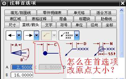

[UG设计] NX8.5在制图模板怎么设置点的大小?如图。请大师指教
发表于 2017-12-4 10:04:06 | 显示全部楼层 |阅读模式
请问NX8.5制图模板怎么设置点的大小?NX8.5首选项里这个选项灰色的.NX10.0就可以.请大师指点,谢谢!
NX8.5在制图模板怎么设置点的大小?如图。请大师指教 图126858

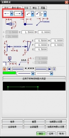

发表于 2018-2-28 17:23:25 | 显示全部楼层
改如图所示的方框中的图形 就可以更改圆点的大小
NX8.5在制图模板怎么设置点的大小?如图。请大师指教 图131322
 楼主| 发表于 2018-3-8 21:44:29 | 显示全部楼层
谢谢指导
