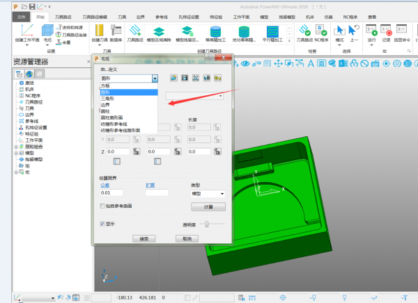

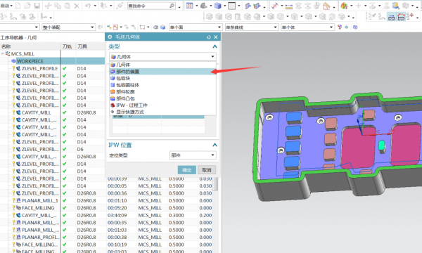

本人新手,如果有个工件,其毛坯是工件偏置的5MM,PM软件中怎么建立这个呢???我看PM毛坯选项中没有这个选项呀,谢谢

建立一个方的毛坯,选择合适的刀具铣削一个余量为5mm的残留毛坯就是可以了啊

谢谢,目前只能这样了
