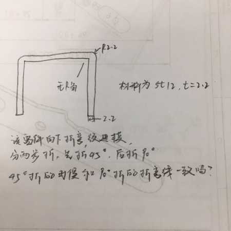

[五金模具] 求助,级进模90度折弯,分两步,折弯线问题
发表于 2017-12-2 12:05:22 来自手机 | 显示全部楼层 |阅读模式
求助,级进模90度折弯,分两步,折弯线问题 图126799

发表于 2017-12-2 15:00:36 | 显示全部楼层
按中性层的展开长度来算推移量。
 楼主| 发表于 2017-12-2 15:07:44 来自手机 | 显示全部楼层
leil 发表于 2017-12-2 15:00
按中性层的展开长度来算推移量。
有内r的话可以理解,我这个零件直接没有内r,也这样吗

发表于 2017-12-3 09:51:07 | 显示全部楼层
算出90度的展开长度,分两次打,45度的折弯线比90度往外移展开长度的一半

发表于 2018-3-17 23:11:15 来自手机 | 显示全部楼层
这种没计是狗屎,和现在很多所谓专家一样。2.2厚料,折弯内角半径为零?可能吗?
