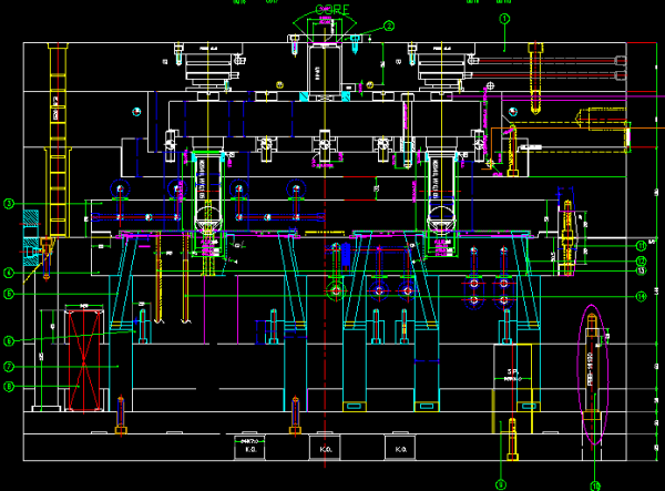

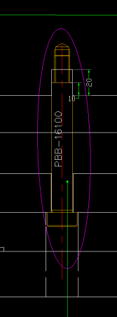

有斜顶的模具   都要加塞打螺丝   这具体是 加在哪里的塞打螺丝
发表于 2017-12-5 17:08:42 | 显示全部楼层
这个螺丝主要是装配时,把顶针板抬上去,方便推块与T头的装配,如果还不清楚,可打我电话陈老师:13763137386
