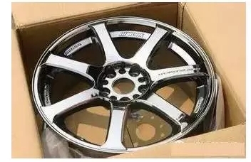

(一)电镀
表面处理技术分类,太全了,建议收藏! 图126631
在电解质溶液中,工件为阴极,在外电流作用下,使其表面形成镀层的过程,称为电镀。镀层可为金属、合金、半导体或含各类固体微粒,如镀铜、镀镍等。

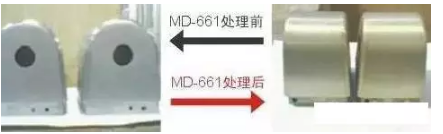

(一)化学转化膜处理
表面处理技术分类,太全了,建议收藏! 图126633
在电解质溶液中,金属工件在无外电流作用,由溶液中化学物质与工件相互作用从而在其表面形成镀层的过程,称为化学转化膜处理。如金属表面的发蓝、磷化、钝化、铬盐处理等。
