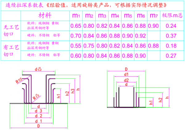

二.总拉深系数
带料连续拉深由于中间不能退火处理,首先确定材料允许的最大变形程度,就是总拉深系数m总,审查是否满足拉深条件,即产品总拉深系数不能小于材料极限拉系数
m总=d/D=m1*m2*****mn确定总拉深系数以确定拉深次数
m1=d1/D    d---产品的中线直径(mm)
m2=d2/d1  D---产品实际的毛胚直径(mm)
m3=d3/d2

三.拉深系数的选用原则
带料连续拉深不同单工序拉深,系数相对单工序拉深要大得多,因此,在总系数允许的范围内尽量选大值,情愿增加拉深次数,首次拉深不宜过小,过小则变形程度过剧,对于条料稳定影响过大,不利于连续拉深,第二次拉深,由于拉过了一次,材料硬化程度比未拉前变化很大,反以第二次拉深系数相对首次要大得多,以后各次拉深由于材料硬化越来越严重,所以系数也要逐步加大。

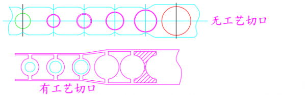

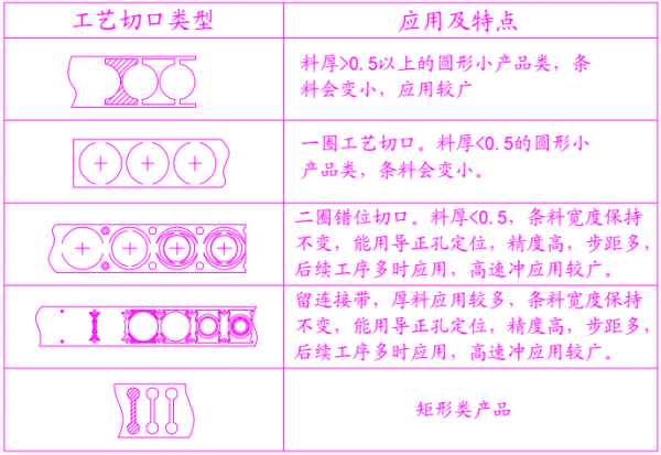

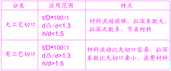

6.工艺切口的选用
拉深工艺切口的选用原则:依据产品精度,拉深次数,冲裁方式(低速还是高速冲),产品类型,产品是否还有拉深以外的其它工序
7.某拉深工序是否需要压边圈的原则
t/d*100<1时用压边圈  t/d*100=1-1.5可用可不用
t/d*100>1.5时可不用 拉深系数m>0.8时可不用
常用的工艺切口类型和特点

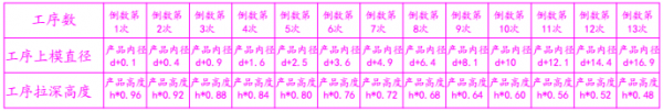

六.小圆筒件无工艺切口整料拉深时的经验计算法(外径d<10)由于每工序都要去计算,非常废时麻烦,所以对于小工件,只要总拉深系数得到满足,就可以用表内的方法取数:
五金带料连续拉深模设计教程 图126626
经验数值是由拉深次数的增加而使拉深系数逐步加大为依据而得出的,根据产品尺寸选择拉深次数,作适当的调整。
