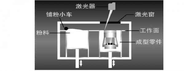

SLS 工艺使用的是粉末状材料,激光器在计算机的操控下对粉末进行扫描照射而实现材料的烧结粘合,就这样材料层层堆积实现成型,图所示为SLS 的成型原理。
