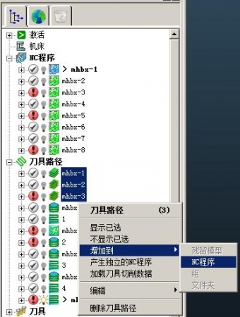

[PowerMILL] pm同一个文件夹里面的同刀具怎么设置到一个NC里面。

如下图,增加到NC程序
pm同一个文件夹里面的同刀具怎么设置到一个NC里面。 图126510
