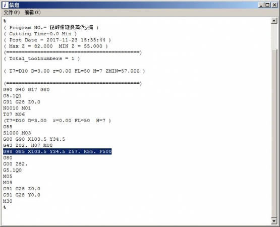

铰孔指令:G85 X__Y__ R__ Z__ F__;
G81按进给速度F钻孔,G00快速提刀;
G85铰孔和提刀都是按进给速度F

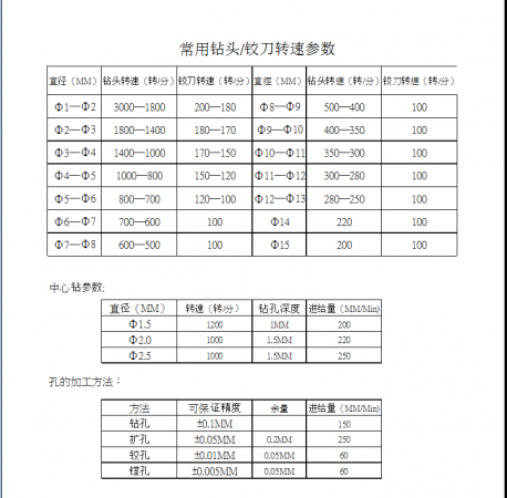

铰孔参数参考:余量0.05-0.1,转速S=100,F=60,如下表

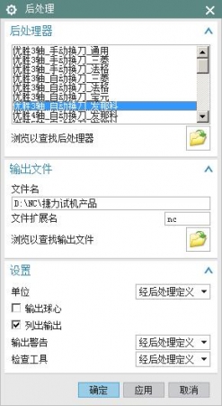

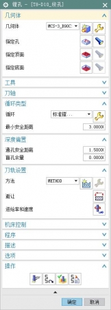

三、UG参数设置及后处理(选标准镗)
