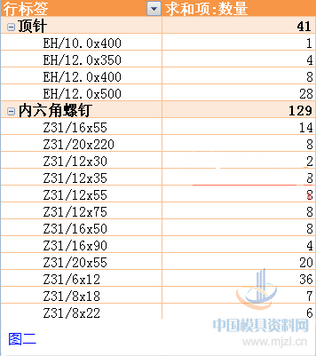

问:在Proe进行模具设计的过程中,需要对零件清单进行统计出报表,然后交给采购部进行采购.但是对于顶杆一类的零件,因为产品形状一般都是曲面的,所以每一根顶杆上端都是不一样的形状,于是每一根顶杆都做成了一个零件,再于是,Proe统计每根顶杆为数量1,虽然这些顶杆的规格型号一样,是否有办法把这些实际是一样的顶针在明细表中进行自动的归类汇总?
proe做明细表教程解答 图126368
答:另外创建一个bom,只包含名称、规格参数和序号三列,这样就可以把相同规格的顶针自动合并了。同时原始的明细表可以把规格参数列删了就是了。
