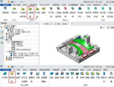

       1.首先打开软件进入加工方案,点击二维偏移粗加工功能,并在加工系统中添加胚料,如图1所示。
【实用技巧】中望3D三轴加工开粗与二次开粗的应用 图126351

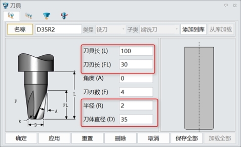

       2.进行刀具设置,设置刀具的直径、半径与长度,具体参数如图2所示。
【实用技巧】中望3D三轴加工开粗与二次开粗的应用 图126352
图2

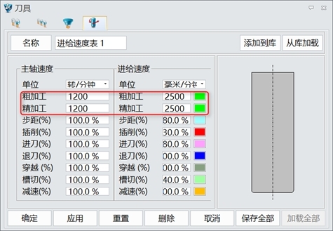

       3.设置刀具的转速与进给速度,具体参数如图3所示。
【实用技巧】中望3D三轴加工开粗与二次开粗的应用 图126353
图3

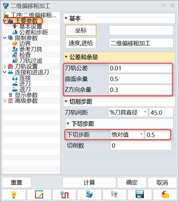

       4.进行参数设置,主要参数设置刀轨公差、加工余量和下切步距,具体参数如图4所示。
【实用技巧】中望3D三轴加工开粗与二次开粗的应用 图126354
图4

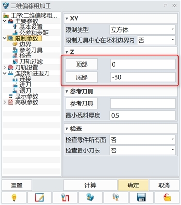

       5.在限制参数中设置Z轴深度,具体参数如图5所示。
【实用技巧】中望3D三轴加工开粗与二次开粗的应用 图126355
图5

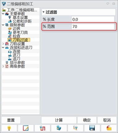

       6.接着在限制参数中设置刀轨过滤,以防止在加工时顶刀底情况出现而烧刀把,参数设置如图6所示。
【实用技巧】中望3D三轴加工开粗与二次开粗的应用 图126356
图6

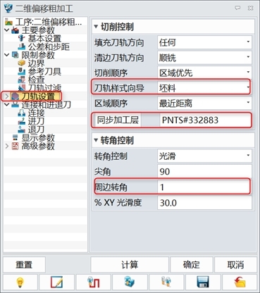

       7.在刀轨设置中设置刀削方向、切削顺序、同步加工层和周边转角,具体参数如图7所示。
【实用技巧】中望3D三轴加工开粗与二次开粗的应用 图126357
图7

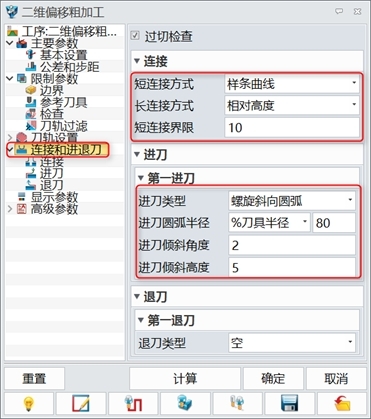

       8.进一步在连接和进退刀中设置连接类型与进刀方式,具体设置如图8所示。
【实用技巧】中望3D三轴加工开粗与二次开粗的应用 图126358
图8

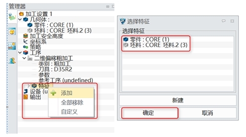

       9.点击右键添加特征,选择零件和胚料,如图9。
【实用技巧】中望3D三轴加工开粗与二次开粗的应用 图126359
图9

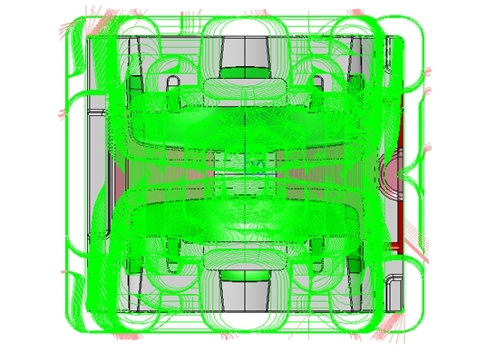

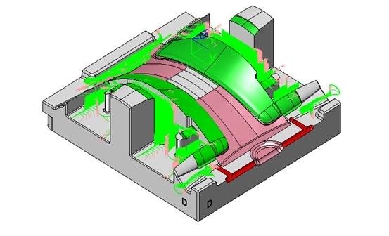

       10.完成以上设置生成计算刀路,如图10。
【实用技巧】中望3D三轴加工开粗与二次开粗的应用 图126360
图10

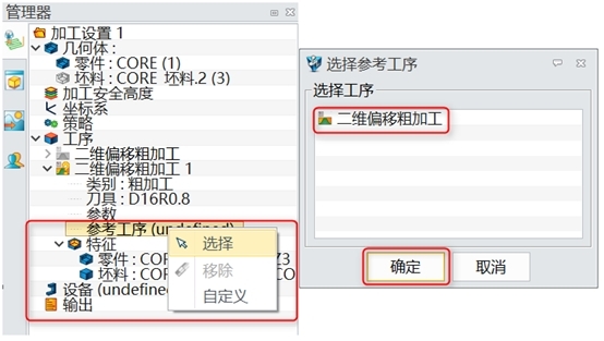

       11.使用二维偏移粗加工功能即可进行二次开粗,完成以上步骤后重复步骤2-8,再点击右键选择参考工序二维偏移粗加工,如图11所示;
【实用技巧】中望3D三轴加工开粗与二次开粗的应用 图126361
图11
