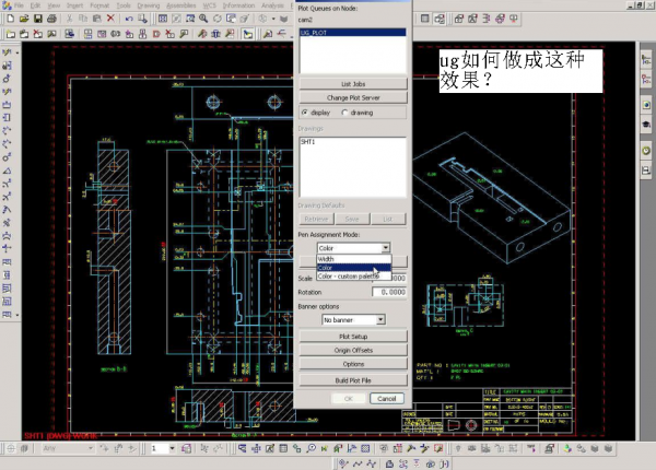

请问如何设置使得每次进入制图模块是视图的曲线是彩色的?如图中效果一样。(背景黑色可以不管)

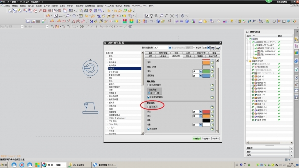

用户默认设置--可视化--颜色设置,把单色显示关闭就行了。

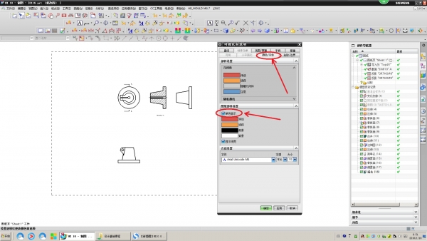

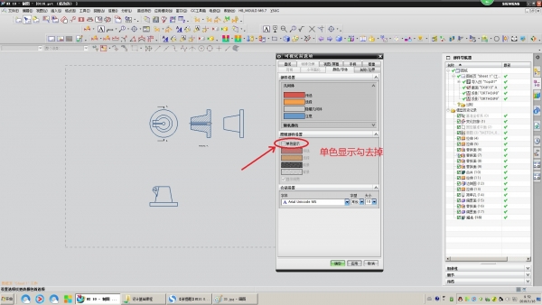

或者直接在制图里面,首选项里设置
