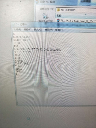

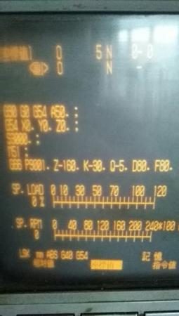

请老师帮忙修改UG深孔钻后处理,格式如下图,谢谢 G66P9001.;调用宏程序 KQD三个参数都是固定的
查看: 2615|回复: 3
[UG后处理] 三菱系统UG深孔钻后处理
发表于 2017-11-21 16:52:40 | 显示全部楼层 |阅读模式
G66P9001.;调用宏程序
KQD三个参数都是固定的
加油
发表于 2017-11-21 16:55:38 | 显示全部楼层
已修改,请测试,如有问题请反馈

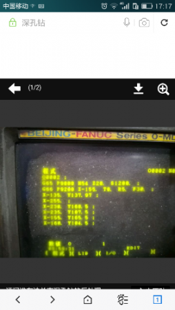

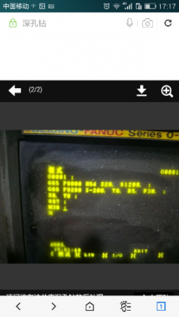

老师,我这有个FANUC深孔钻,格式如图。麻烦老师做个后处理!
发表于 2018-3-12 20:39:29 来自手机 | 显示全部楼层
FANUC的宏,麻烦老师做个UG深孔钻的后处理!
