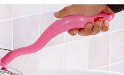

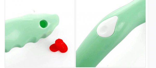

U9T7G}X~]T1U]YN`NHSX53V.jpg W0I@SZZ_KTXK5TM_VK6%L.png 如图,探讨下,像这个手柄,里面是怎样开模的
外面是左右分模我知道,里面是怎样抽心呢
有哪位大神知道呢

你好,这是不是吹塑成型的呀
发表于 2017-11-17 21:12:03 | 显示全部楼层
这个用的是气辅模具,具体做法如下:
气辅成型(GIM)是指在塑胶充填到型腔适当的时候(75%~99.9%)注入惰性高压氮气,气体推动融熔塑胶继续充填满型腔,用气体保压来代替塑胶保压过程的一种注塑成型技术.
设计过程:
喷嘴进气方式
o 合模
o 射座前进
o 熔胶充填
o 气体注入
o 预塑计量(气体保压)
o 射座后退(排气卸压)
o 冷却定型
o 开模
o 顶出制件
