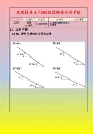

五金冲孔修边模设计标准及注意事项 图126039

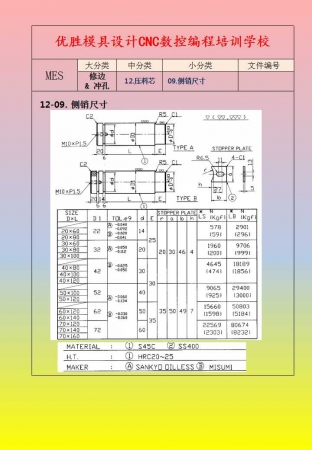

五金冲孔修边模设计标准及注意事项 图126040

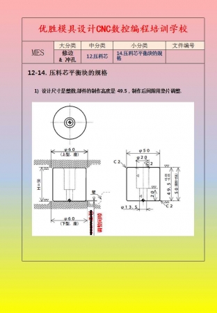

五金冲孔修边模设计标准及注意事项 图126041

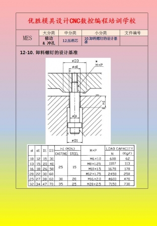

五金冲孔修边模设计标准及注意事项 图126042

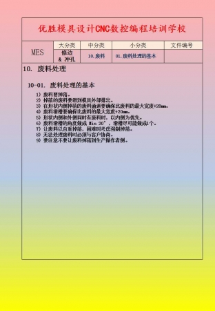

五金冲孔修边模设计标准及注意事项 图126043

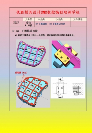

五金冲孔修边模设计标准及注意事项 图126044
