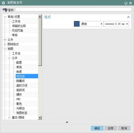

请问哪位知道NX10.0在制图模块如何默认工件线宽为0.18,截面线宽为0.13?这样打印时线条才最合适。本人现在公司使用8.5的就是软件默认为了0.18。家里10.0建模模版线宽默认0.7。进入制图模块生成投影视图线条默认为0.35,剖切线默认宽度为0.18。请问如何设置?我在用户默认设置改了,现在新建建模文件的边提取的线的宽度就是0.18了。但是进入制图模块似乎没效果。默认曲线宽度仍然为0.35(重启UG几回了)请知道的指导一下。谢谢。

打开模板文件C:\Program Files\Siemens\NX 10.0\UGII\templates\model-plain-1-mm-template.prt,首选项修改制图参数

 楼主| 发表于 2017-11-16 20:16:57 | 显示全部楼层
早就改了。没效果才问的。奇怪了。一直没弄明白

 楼主| 发表于 2017-11-16 20:18:15 | 显示全部楼层
优胜技术支持 发表于 2017-11-13 23:01
打开模板文件C:\Program Files\Siemens\NX 10.0%uGII\templates\model-plain-1-mm-template.prt,首选项修 ...
