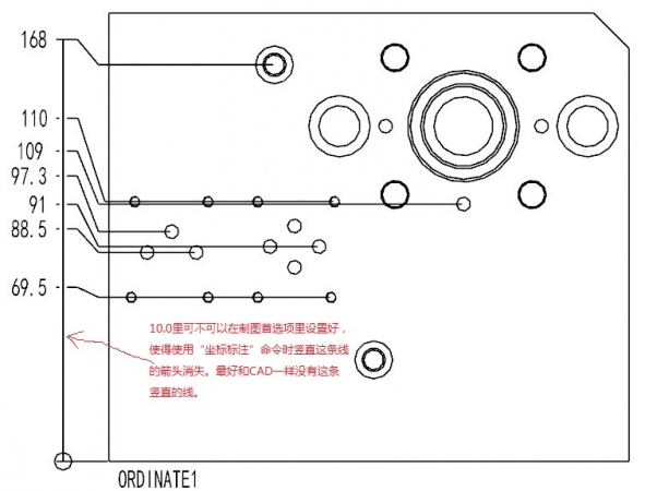

[UG设计] 10.0标注孔坐标的“坐标尺寸”命令设置问题。具体如图
发表于 2017-11-12 15:54:58 | 显示全部楼层 |阅读模式
如图。请知道的大侠说一下。谢谢。
10.0标注孔坐标的“坐标尺寸”命令设置问题。具体如图 图125927
发表于 2017-11-12 17:09:44 | 显示全部楼层
可以,请看下图
10.0标注孔坐标的“坐标尺寸”命令设置问题。具体如图 图125928
首选项/制图/尺寸/坐标
 楼主| 发表于 2017-11-12 19:23:44 | 显示全部楼层
优胜设计陈老师 发表于 2017-11-12 17:09
可以,请看下图
首选项/制图/尺寸/坐标
谢谢,谢谢。豁然开朗!!!
