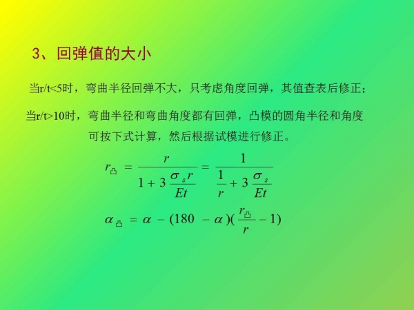

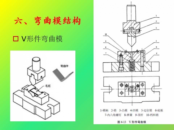

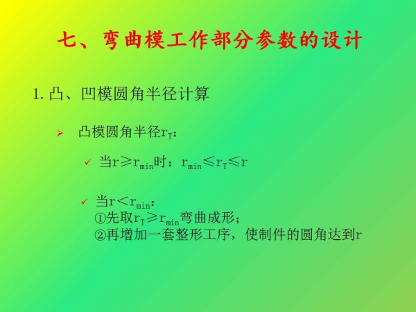

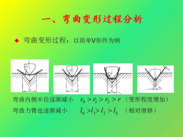

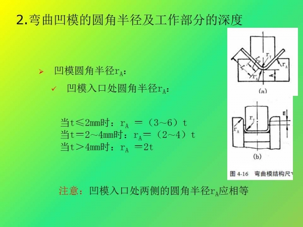

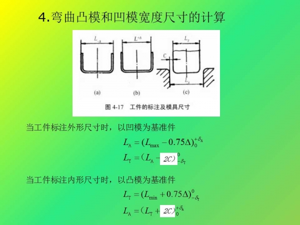

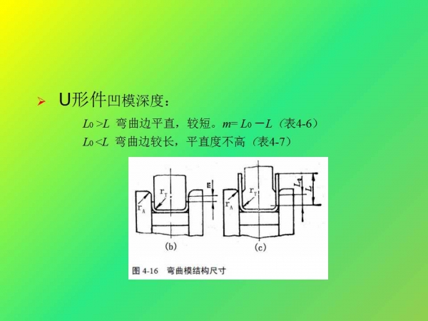

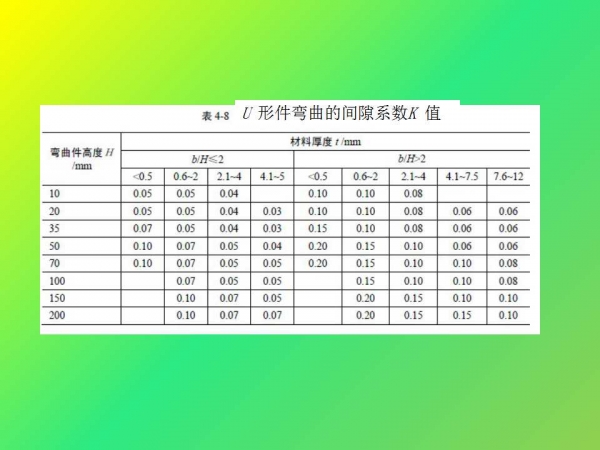

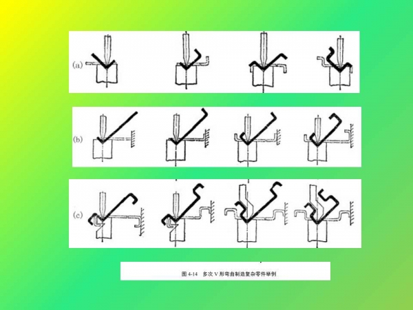

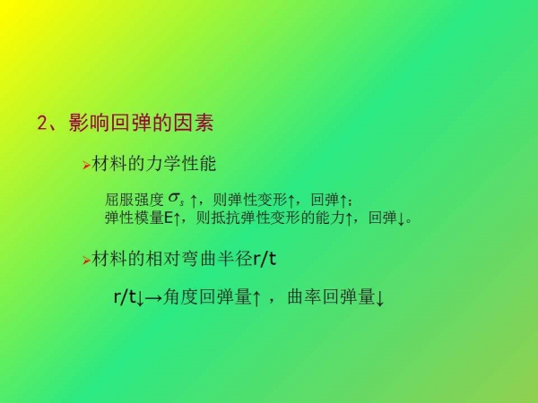

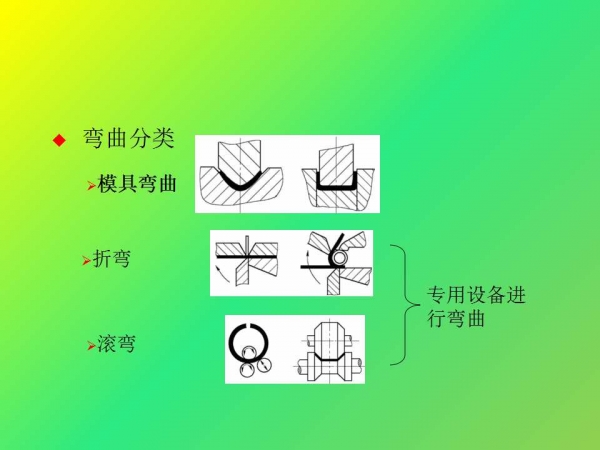

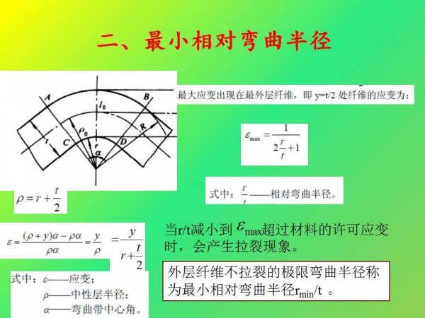

[五金模具] 五金弯曲模弯曲工艺图解教程
