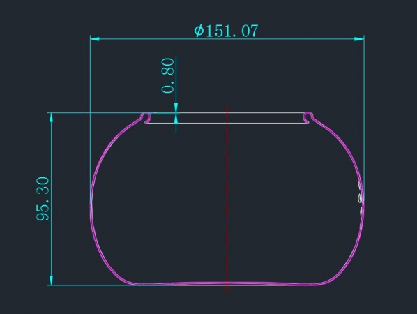

现在一款这个的球形茶壶, 请教哪位朋友了解这方面工艺?
查看: 1581|回复: 2
[问题讨论] 球形水壶的工艺探讨
发表于 2017-11-10 16:43:23 | 显示全部楼层 |阅读模式
现在一款这个的球形茶壶, 请教哪位朋友了解这方面工艺? 球形水壶的工艺探讨 图125849

 楼主| 发表于 2017-11-11 15:46:22 | 显示全部楼层
拉伸高手请进。

发表于 2017-11-24 19:11:58 | 显示全部楼层
工序:拉伸,切口,胀形,切口, 内卷
